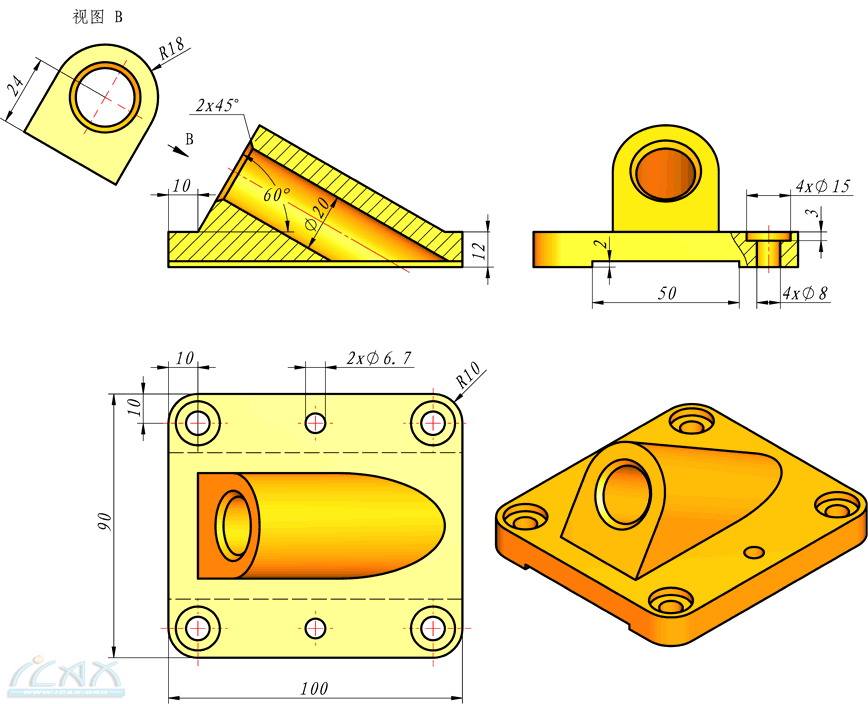

底座建模,如下图:
此题为中面法的典型实例.

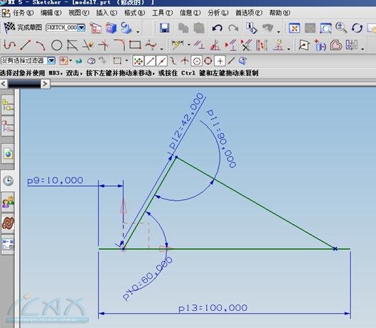

A.在对称面建立草图。
如下图建立草图

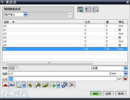

B设定半径参数r5=18mm

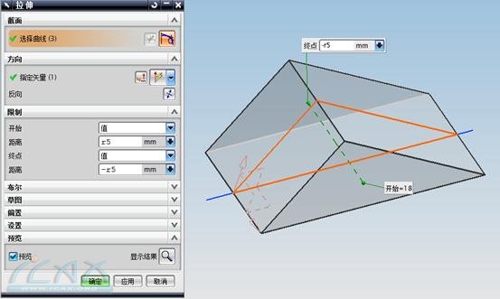

对草图进行拉伸,先拉伸出腔体。开始值为r5,终止值为-r5.

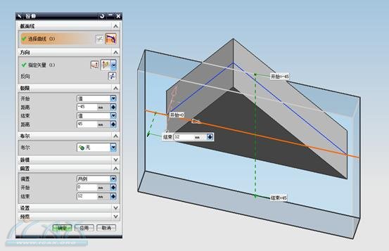

C.对底座进行拉伸
