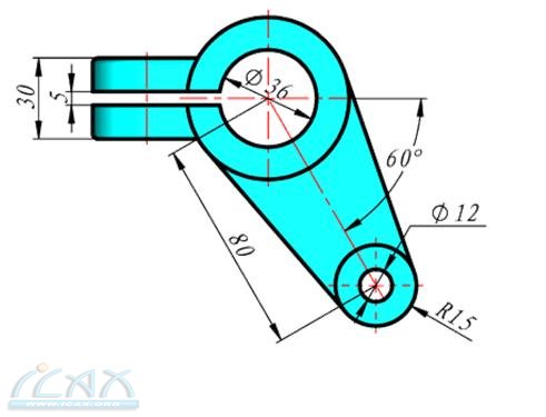

径面法_实战2  按照下图建模:

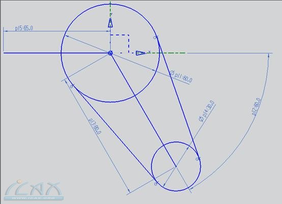

 A.仿照径向平面建立如下草图。

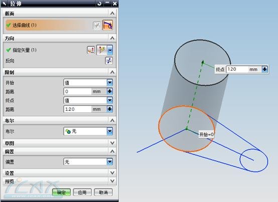

B.对草图进行多次拉伸
拉伸一

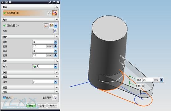

拉伸二
