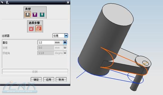

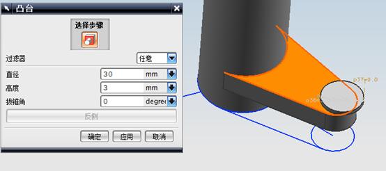

加圆台,把臂部作完
打直径为12mm的孔

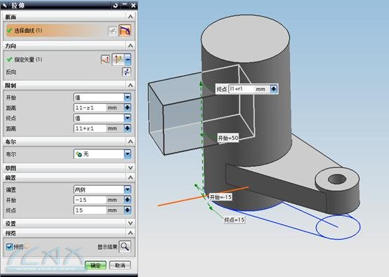

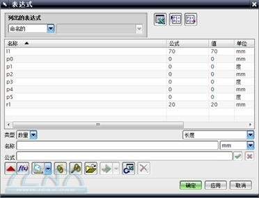

C.设定圆角半径r1=20mm,轴向长度l1=70mm.拉伸小凸台。
通过r1值来控制圆角大小.
如上图,拉伸开始值为l1-r1,结束值为l1+r1
倒角值为r1
通过参数r1的使用,建立尺寸关联.
