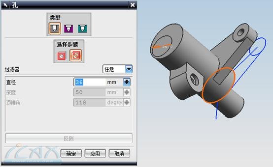

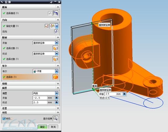

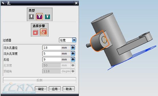

摘要: 径面法:实战2_夹具建模。此练习为NX径面法建模的经典例题.径面法_实战2 按照下图建模:A.仿照径向平面建立如下草图。B.对草图进行多次拉伸拉伸一拉伸二 加圆台,把臂部作完打直径为12mm的孔C.设定圆角半径r1=20mm,轴向 ...
 打沉头孔
对零件求和
打36的孔
作通槽
对数据分层,完成.
