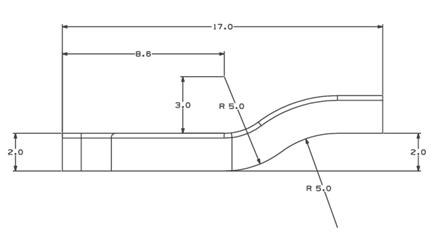

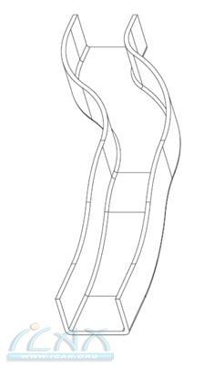

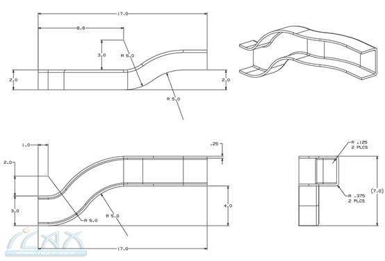

建立如下的排屑槽。

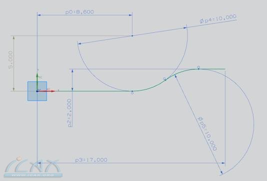

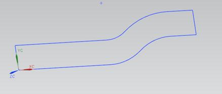

A:根据主视图建立如下草图
显然此三视图采用的是第三角投影
主视图可构建在XC-YC平面内
利用草图中的偏置命令,完成草图后如下图所示.
