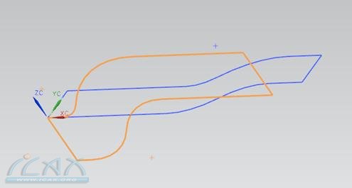

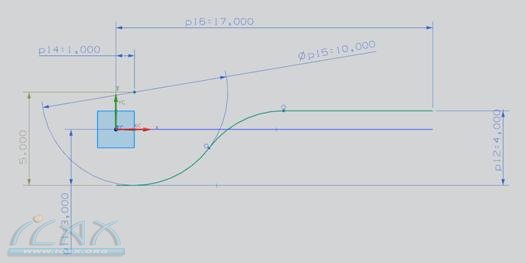

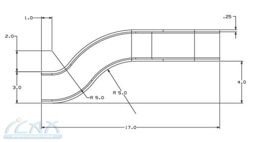

摘要: 正交法_实战4:排屑槽的建模建立如下的排屑槽。A:根据主视图建立如下草图显然此三视图采用的是第三角投影主视图可构建在XC-YC平面内利用草图中的偏置命令,完成草图后如下图所示.B:根据顶视图建立如下草图顶视图可构建 ...
B:根据顶视图建立如下草图
顶视图可构建在XC-ZC平面内
利用草图中的偏置命令,完成草图后.如下图中的红色曲线所示
C:把两视图中的草图曲线拉伸成实体.

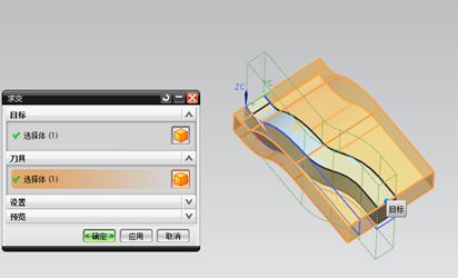

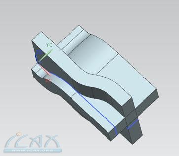

D:将两实体求交.
E:倒圆角,抽壳,完成.
