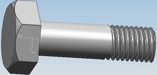

建立如下螺栓的螺栓头。

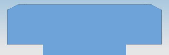

A.螺栓头主视图。
螺栓头全剖视图。

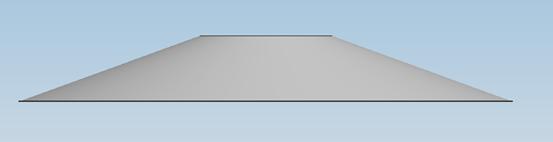

C.根据螺栓头主视图,画出如下的圆。

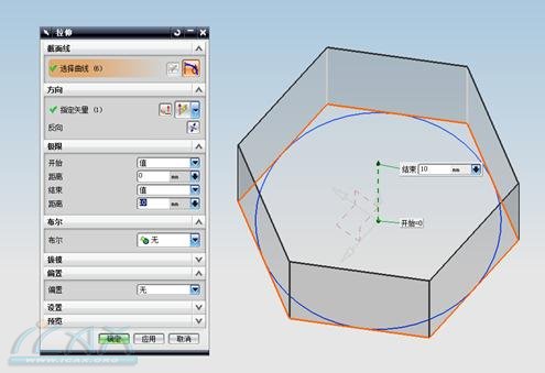

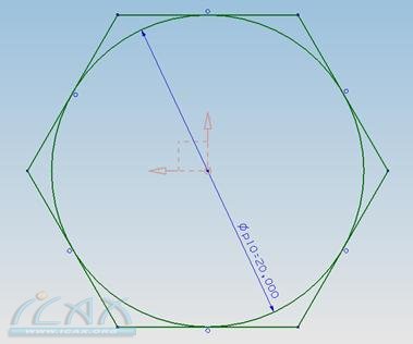

D.根据螺栓头俯视图,画出如下的外接六边形。

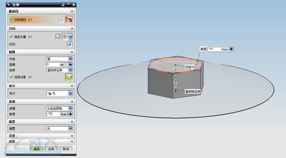

E.根据螺栓头俯视图,拉伸六边形。
F.根据螺栓头主视图,拉伸出回转体。

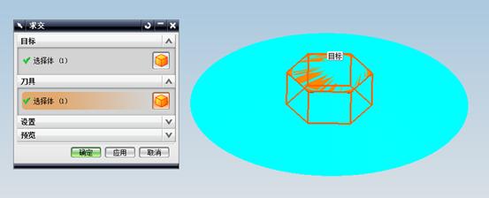

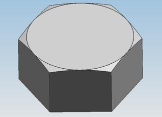

G.求交六边形实体和回转体得到螺栓头。
