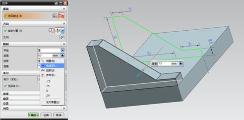

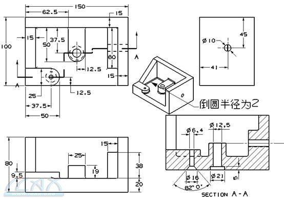

中面法_实战5:方体基座。
此例说明,若不对称,也能成功。

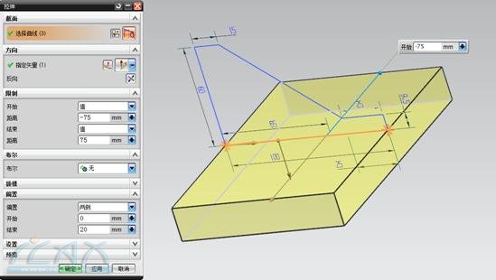

A.根据中位面构图。
B.拉伸底面体。
C.拉伸左端面。
采用设计逻辑中的公式建立尺寸关联.
