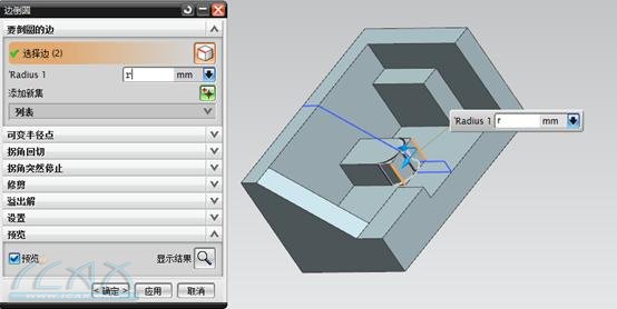

[NX 二般建模法:中面法] 实战5:方体基座
2012-5-2 11:43| 查看: 41176| 评论: 0|原作者: 胡永冬|来自: 通力凯顿
摘要: 中面法_实战5:方体基座。此例说明,若不对称,也能成功。A.根据中位面构图。B.拉伸底面体。C.拉伸左端面。采用设计逻辑中的公式建立尺寸关联. 如下图,p8为拉伸的结束值拉伸开始值为p8,结束值为p8-5D.根据底面,拉伸 ...
H.根据左面,拉伸左面台阶。

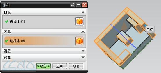

I.将实体求和。

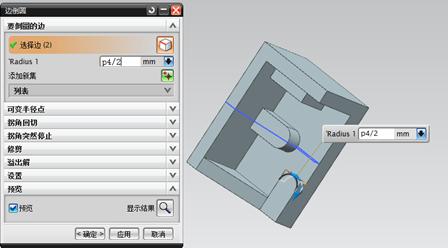

J.倒圆角。
K.打孔,倒角,完成。
