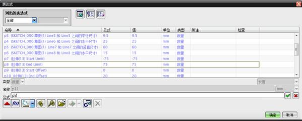

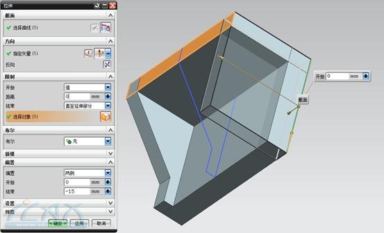

摘要: 中面法_实战5:方体基座。此例说明,若不对称,也能成功。A.根据中位面构图。B.拉伸底面体。C.拉伸左端面。采用设计逻辑中的公式建立尺寸关联. 如下图,p8为拉伸的结束值拉伸开始值为p8,结束值为p8-5D.根据底面,拉伸 ...
如下图,p8为拉伸的结束值
拉伸开始值为p8,结束值为p8-5

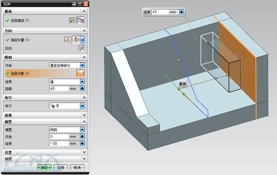

D.根据底面,拉伸后面。

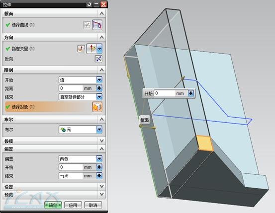

E.根据底面,拉伸右面。

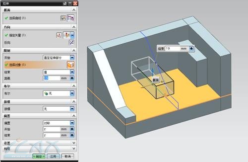

F.根据中面,拉伸右面台阶。
G.根据中面,拉伸中间台阶。

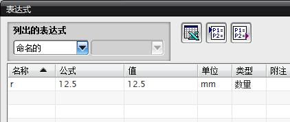

设定r=12.5
