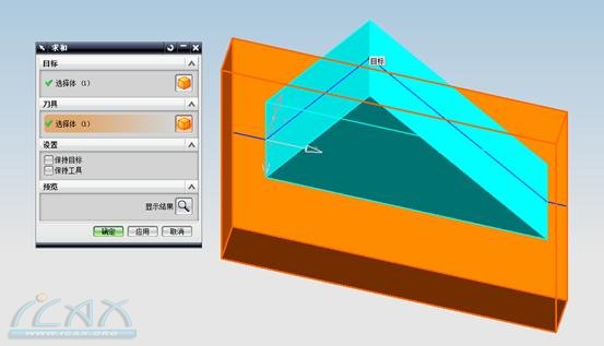

D.求和

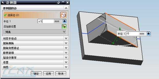

E.化方为圆,倒半径为参数r5的圆角。

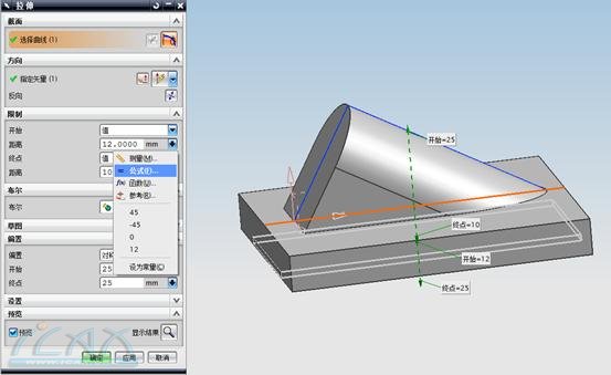

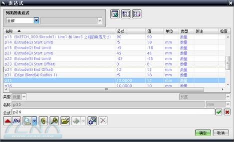

利用设计逻辑中的”公式”建立尺寸关联
拉伸的开始值和底座的高度p24=12建立关联.开始值=p24
同理,拉伸的终止值为p24-2.这样就建立了尺寸关联.

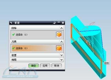

求差,作底面通槽:

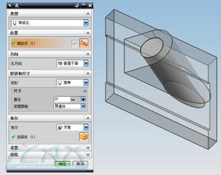

G打通孔.注意布尔为求差
H:打孔,倒角,对数据分层,完成.
