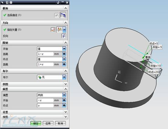

D.退出草图后,根据题意拉伸参数。开始值为l-r,终止值为l+r.两侧的偏置值为-r和r.

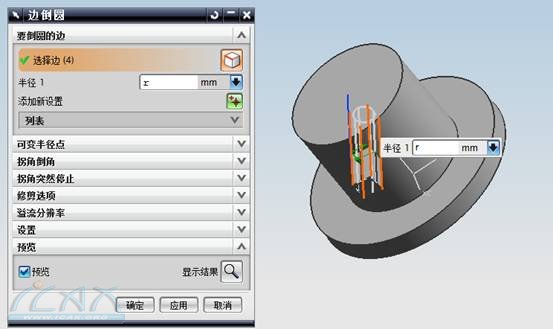

E.施加倒圆半径为r.
F.求和,对数据分层后,如下图所示.
结论: 通过改变r值可以改变圆台的直径大小.
