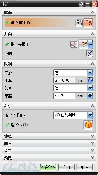

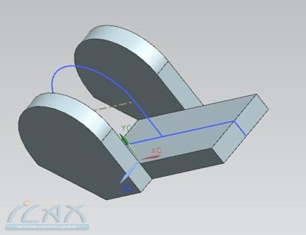

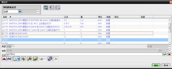

摘要: 中面法_实战2:支撑件建模。作如下图的支撑件.此例从另一个角度来说明中面法。A.如下图建立草图.B.拉伸中间体.C.拉伸两侧体.采用设计逻辑中的”公式” 选择拉伸中间体的参数p179设定开始值为p179+1,结束值为p179.拉伸 ...
选择拉伸中间体的参数p179
拉伸另一侧
D.求和,打孔,作螺纹,倒角,对数据分层,完成.
