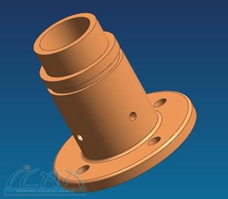

摘要: 径面法:实战4_在圆周面上作孔。作下图的回转类零件。A.作草图,作回转体。B.作过此回转体轴线的基准面.在草图中作圆来径向定位。C.用基准面和草图中圆的交点来定位作出直径为10的轴向孔。D.对孔进行阵列后,用直线过圆 ...

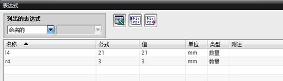

E.设定轴向长度l4=21,r4值等于3mm,通过r4来控制径向孔的大小.

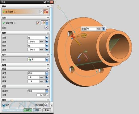

F.对过圆心直线进行拉伸,形成横截面为正方形的长方体.

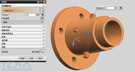

G.倒角值为r4,将长方体变成圆柱体.

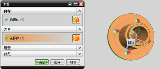

H.求差,将圆柱体变成径向孔.
