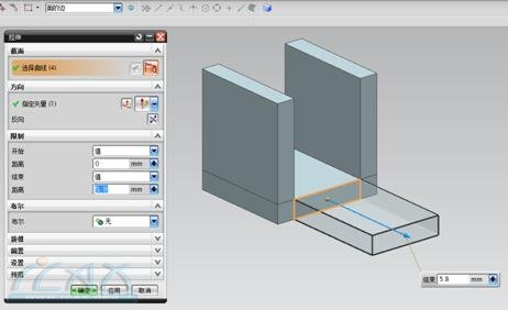

D:拉伸出前面体.
E:求和.

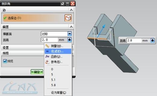

F:倒斜角.

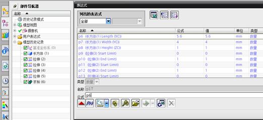

使用设计逻辑中的”公式”.
显然长方体的长,p6=5.6

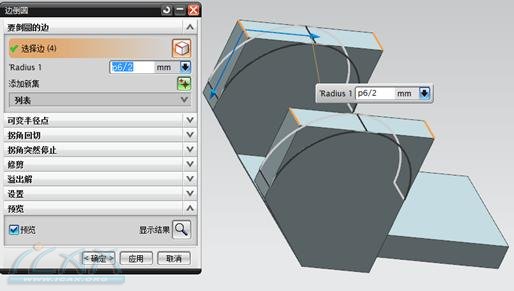

G:画方为圆,倒圆角.显然此时支撑件的基本形状已经出来.
