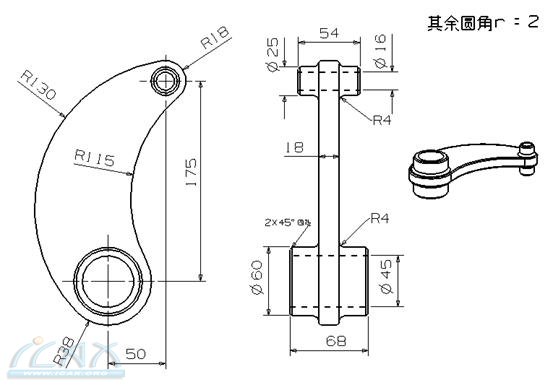

[NX 二般建模法:积木法] 实战1:支撑件建模
2012-5-2 12:15| 查看: 44703| 评论: 1|原作者: 胡永冬|来自: 通力凯顿
摘要: 简介:积本法的建模方法像搭积木游戏,也可称之为聚沙成塔法.例如:体素特征和成形特征就像是积木中的各种积木块.通过对体素特征和成形特征的叠加来得到三维模型.积木法_实战1:支撑件建模对下图支撑件进行建模。A:用体 ...
积木法其它例子:A例.
积木法其它例子:B例.
积木法其它例子:C例.
结束语:
本文通过大量练习来讲述了NX复合建模的思想,一次构图,多次使用(重用)。采用了以方代圆,化方为圆;尺寸驱动,尺寸关联的思想;来达到设计意图.本文的建模方法并不是最优秀的,仅是为了体现建模的思想而已,很多时候是在化迂为直,所以还有很大的改进空间。
本文主要利用NX中的草图,拉伸,倒圆,表达式等来达到设计意图.本文的初衷是根据零件的不同形状来用不同的建模法,以此来增加NX软件的易用性;仁者见仁,智者见智,当然本文也可以当成是草图、拉伸、倒圆和表达式命令的练习集。
