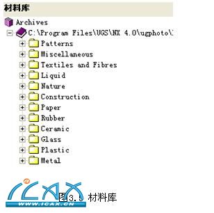

材料与纹理调色板是用来设计在部件在内将材料和纹理付给几何,同时也能对此进行编辑。材料与纹理界面包括以下几个方面:
1、可以进入材料和纹理功能的资源条
2、材料和纹理档案库功能
3、用于材料和纹理的材料编辑器
UG的材料库非常强大,主要分为如图3.5所示的这几大类,每一个类都有上千种材料和纹理,同时出可以根据用户的需要定义相应的材料和纹理。

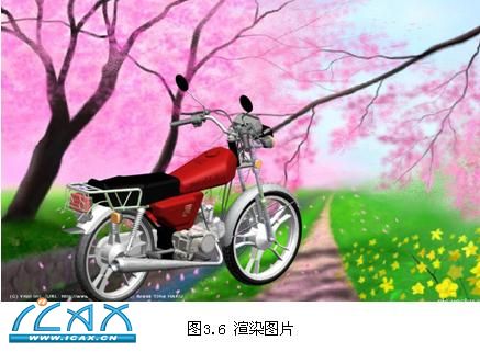

对场景进行设置的最后一个步骤是增加视觉效果,例如前景、背景以及特殊的光学效果。[9]
如图3.6所示为应用背景的一个渲染实例。
