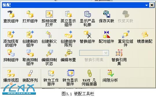

UG 装配过程是在装配中建立部件之间的链接关系。它是通过关联条件在部件间建立约束来确定部件之间的位置。UG 装配中的零件在装配中的零件在装配中是被引用,而不是复制到装配体中,各级装配文件仅保存该级的装配信息,不保存其子装配及其装配零件的模型信息。不管如何编辑部件在何处编辑部件。整个装配部件保持关联性,如果某部件修改,则引用它的装配自动更新,反映部件的最新变化。图3.1所示是装配工具栏。[8]

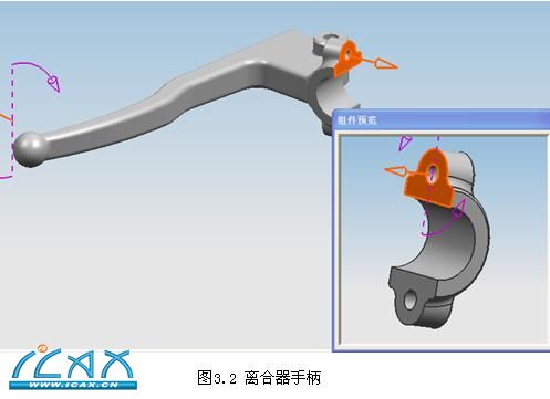

该装配类型定位两个同类对象相一致。对于平面对象,用装配约束它们共面且法线方向相反,其创建过程如下:
在[装配条件]对话框中单击如图5-1中的[配对组件]按钮,首先选择图5.2所示的平面左边橙红色的平面,再选择右边橙红色的平面,这是系统将在视图区中显示该约束的自由度,按[确定]组件沿两个平面法线方向的平移运动被约束如图3.3所示,这两个面生命,而其他的均自由。对于圆锥面,系统首先先检查其角度是否相等,则对齐其轴线,其创建过程与平面对象装配约束的创建过程相同[8]。

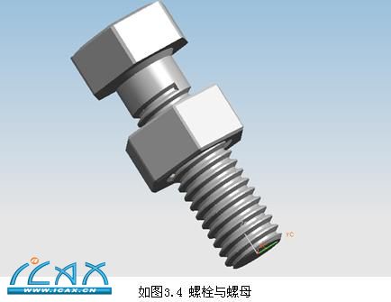

6、中心
该装配类型约束两个对象中心,使其中心对齐,也称为同轴约束。如图3.4 螺栓与螺母。
