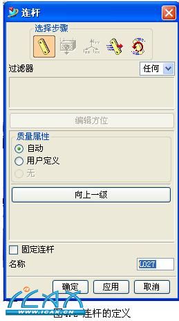

1、创建连杆
UG可在运动机构中创建代表运动件的连杆,可以是一个零件,也可以是一个部件图4.2所示是连杆的定义[10]。

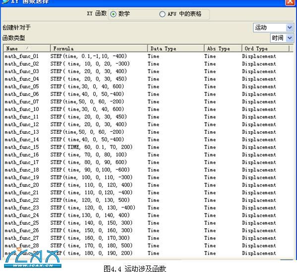

3、定义运动驱动
运动驱动使机构产生运动。每个运动付可包含5种可能的运动驱动中的一种:无运动驱动、运动函数、恒定驱动、简谐运动驱动和关节运动驱动。因为在这次拆装过程仿真设计中涉及到的是摩托车拆装过程所以用的最多的是运动函数,特别是step语句。如图4.4所示
