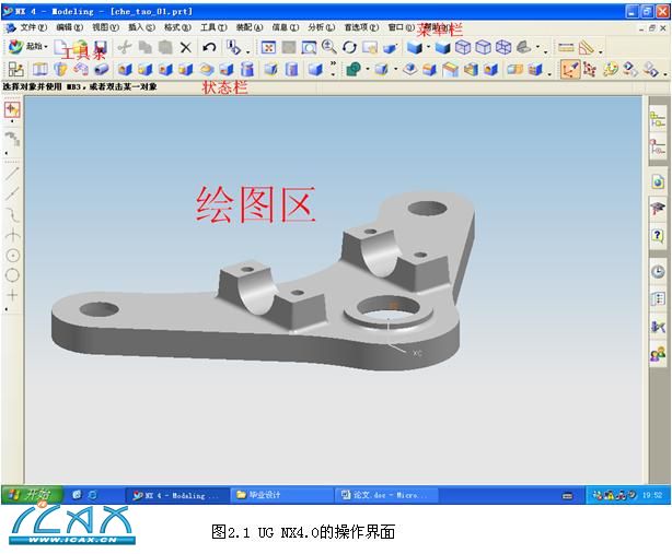

2.1 UG的概述
UG软件是美国开发的当今世界上应用最广泛之一最具有权威的机械CAD/CAE/CAM的软件,其功能强大,它使用交互式图形环境和零件库、约束库、力库,创建完全参数化的机械系统几何模型,建立系统动力学方程,对虚拟机械系统进行静力学、运动学和动力学分析,输出位移、速度、加速度和反作用力曲线[6]。
工程师、设计人员利用UG软件能够建模、装配各拆装仿真,实现在计算机上仿真分析复杂机械系统的运动学和动力学性能。它的操作界面如图2.1所示

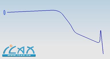

1、参数化
设计参数化是CAD系统十几年来所追求的目标,参数化设计能够极大地提高机械设计效率,通过尺寸驱动,既能直观准确建模,又能随时对设计对象加以更改。如图2.2所示摩托车头部分箭头所曲状扶手管,
它是由图 4.3 所示那的两段线串按UG NX4.0r的沿导线扫掠操作所得,其中圆是剖面线串,曲线串是引导线串;如果要改变这个曲状扶手管的形状用光标双击该曲线,编辑后这个曲状扶手管也随之改变;如人要改变曲状扶手管的直径,就双击图2.3中左边的圆再编辑。[7]
