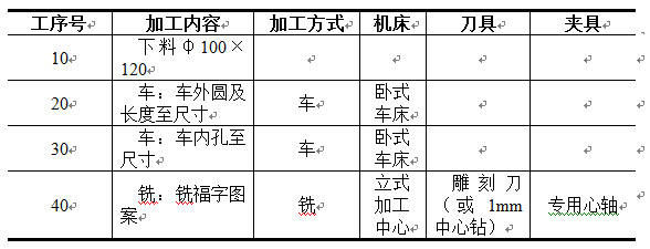

4.2  工艺方案
笔筒的加工工艺方案如表4-1所示。
4.2.1 工艺方案设计
表4-1 笔筒的加工工艺方案
工序号 加工内容 加工方式 机床 刀具 夹具
10 下料φ100×120
20 车:车外圆及长度至尺寸 卧式车床
30 车:车内孔至尺寸 卧式车床
40 铣:铣福字图案 立式加工中心 雕刻刀(或1mm中心钻) 专用心轴

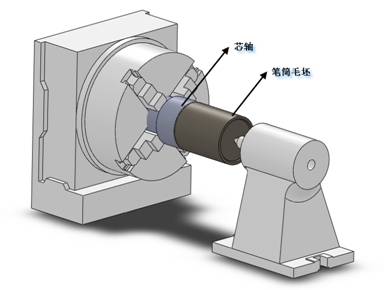

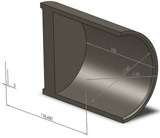

笔筒毛坯如图4-3所示,材质为铝镁合金5050。在实际加工中,毛坯已没有夹持余量,不可能再用三爪夹持笔筒外圆的方法加工,但可设计一阶梯芯轴,用三爪夹持心轴,找正后,把笔筒套入芯轴,并用顶尖顶牢,由于实际加工过程中,切削力很小,笔筒内孔与芯轴之间为精密配合,顶尖顶牢后,预紧力完全满足加工切削力的要求。装夹方案设计如图4-4所示。
图4-3  笔筒毛坯半剖视图
图4-4  笔筒加工示意图

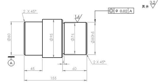

4.2.2 芯轴设计
经测量,笔筒的内孔直径为φ80.01mm,故芯轴直径选用φ80h5( ),最小间隙为0.01mm,最大间隙为0.025mm,可以满足装配加工要求。芯轴设计方案如图4-5所示。
图4-5  芯轴设计图形
