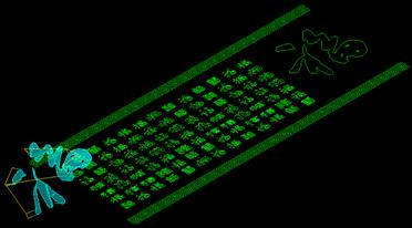

4.5 创建刀位轨迹

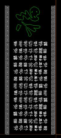

根据数控转盘所在位置及装夹工艺,首先把福字曲线调整为如图4-15所示。
图4-15  调整曲线方向
4.5.1 创建小福字及花边刀位轨迹
MasterCAM9.1中创建铣福字图案工序40的刀位轨迹。具体操作步骤如下:
步骤1   选择小福字及花边线条:单击“回主功能列表” →“刀具路径” →“外形铣削” →“窗口” →“矩形”命令,在图形区域依次选择除大福字以外的所有线条,如图4-16所示。
图4-16  外形铣削曲线选择
步骤2  进入“外形铣削”窗口:单击“执行”命令,显示“外形铣削”对话框,如图4-17所示。

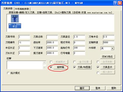

步骤3  设置“外形铣削”参数:在“刀具参数”对话框中,选择φ1中心钻,并勾选“旋转轴”复选框,并设置主轴转速、进给速度等选项,如图4-17所示的。

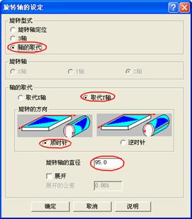

步骤4  设置旋转轴参数:单击“旋转轴”按钮,显示“旋转轴”对话框,选中“轴的取代”、“取代Y轴”和“顺时针”单选按钮,并在“旋转直径”文本框中输入95(在φ95mm的圆柱上包裹),如图4-18所示,单击“确定”按钮,关闭“旋转轴”对话框。

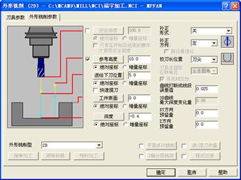

步骤5  设置外形铣削参数:单击“外形铣削参数”标签,显示“外形铣削参数”对话框,如图4-19所示设定相关选项,单击 “确定”按钮,关闭“外形铣削参数”对话框,即生成如图4-20所示的刀位轨迹。

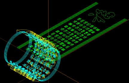

图4-20  外形铣削刀位轨迹

步骤3  设置“一般挖槽”参数:在“刀具参数”对话框中,选择如图4-22所示的φ1中心钻,并勾选“旋转轴”复选框,并设置主轴转速、进给速度等选项。

步骤4  设置旋转轴参数:单击“旋转轴”按钮,显示“旋转轴”对话框,选中“轴的取代”、“取代Y轴”和“顺时针”单选按钮,并在“旋转直径”文本框中输入95(在φ95mm的圆柱上包裹)如图4-23所示。

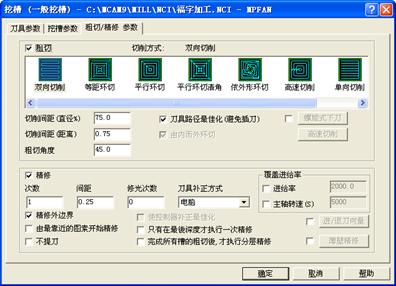

步骤6  设定“粗切/精修”参数:单击“粗切/精修”标签,显示“粗切/精修 参数”对话框,如图4-25所示,设定相关选项,单击 “确定”按钮,关闭“一般挖槽”对话框,即生成如图4-26所示的刀位轨迹。

图4-26  挖槽铣削刀位轨迹
