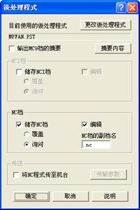

步骤2  设置“后置处理”对话框:在“操作管理器”对话框中选择所有刀具路径(也可单选某一刀具路径),单击“执行后处理”按钮,系统显示“后置处理”对话框,如图4-32所示,根据机床类型选择对应的后置处理文件,小巨人机床VTC—200B机床的数控系统为Mazak640M数控系统,该系统有两种编程格式,即Mazak人机对话格式和ISO代码格式,FANUC与ISO代码格式基本兼容,故选用MasterCAM9.1软件进行后处理时的默认后置处理文件MPFAN.PST,并且设定其它相关选项,如图4-32所示。
图4-32  后处理对话框

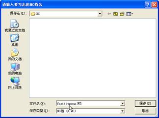

步骤4  保存程序:选择保存程序目录及程序名(为了便于在DOS下使用传输软件,一般建议保存为英文名),单击“保存”按钮,生成G代码程序。
图4-34  定义NC文件名及路径对话框
