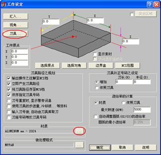

步骤1   进入“工作设置”对话框:单击“回主功能表”→“刀具路径”→“工作设置”命令,显示“工作设置”对话框,如图4-12所示。

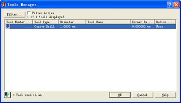

步骤2   进入“刀具管理器”对话框:单击“刀具…”按钮,显示“刀具管理器”对话框,如图4-13所示。
步骤3  设定新刀具:在空白处单击鼠标右键→单击“建立新刀具…”按钮→创建一把新刀具,显示“定义刀具”对话框,按工艺方案设置刀具→单击“确定”按钮关闭对话框。
图4-12  工作设置对话框
图4-13  刀具管理对话框

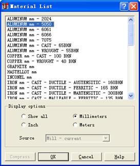

4.4.2 工件材料的设定
步骤1  进入“工件设置”对话框:单击“回主功能表” →“刀具路径” →“工作设置”命令,显示“工作设置”对话框,如图4-12所示。
步骤2  进入“材料列表”对话框:在“材料”选项下单击按钮(如图4-12所示)→选择材料ALUMINUM mm-5050→依次单击“确定”按钮,完成工件材料的设定操作,如图4-14所示。
图4-14  选择工件材料
