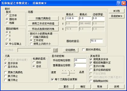

步骤3  加工仿真设置:单击“Verify”控制对话框中的 按钮,显示“加工仿真设置”对话框,选中“圆柱体”按钮,分别设置毛坯参数,见图4-29所示。
图4-29  毛坯形状设定窗口
步骤4  调整毛坯位置、形状:单击“确定”按钮,把毛坯调整到合适的视角,或单击工具栏中的按钮,切换到等轴视图,如图4-30所示。
步骤5  加工仿真:单击 按钮,进行加工仿真,模拟切削结果如图4-31所示。若发现问题,及时修改外形铣削及挖槽铣削参数,予以修正。
