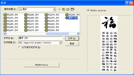

步骤1  选择需要的图片:单击“MAIN MENE” →“File” →“Converters” →“Next menu” →“Rast2vec”,选择要选的图片“福字”,如图4-6所示。
图4-6  利用Mastercam9.1图片加工功能选择图片

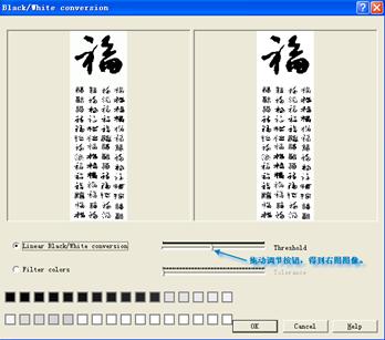

步骤2  把原图形转换为黑白图形:单击“Linear Black/White conversion” →拖动调节按钮,改变图形颜色→单击“OK”按钮,如图4-7所示。(因为原图本身就是黑白颜色,所以左右两图区别并不是十分明显)
图4-7  将原图形转换为黑白线条

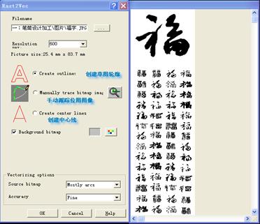

步骤3  创建草图轮廓:单击“Create outlints(创建草图轮廓)”按钮,其它参数选择如图4-8所示→单击“OK”按钮。
图4-8  生成草图图像

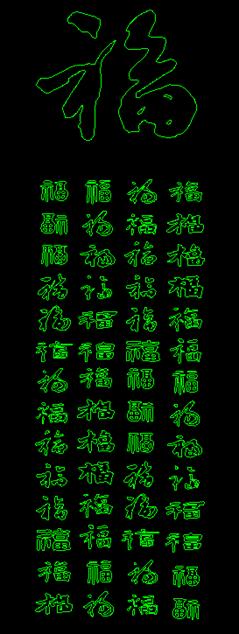

完成上述步骤后,在Mastercam绘图区出现如图4-9所示图形。
图4-9  生成的草图轮廓图像
