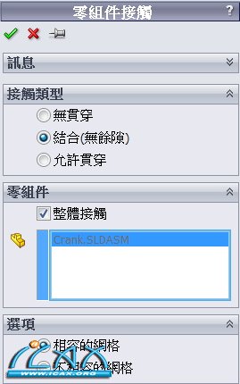

– 只有在结合选项可以使用
– 当两个面重迭时:
• 使用兼容的网格,求解准确性较高但网格产生较有可能产生失败
• 使用不兼容的网格,程序会在两个重迭面彼此之间以一内部拘束系住
–如果使用兼容的网格选项进行网格化失败的话,可使用此选项完成网格化程序
–若在接触边线及面之间使用分割线,使其边线重合,网格将会兼容,此选项(不兼容网格)就没作用

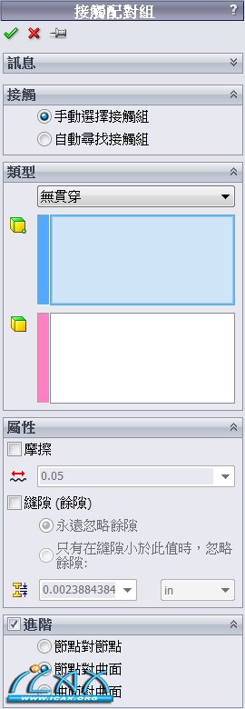

定义接触组(局部接触)为组合件及多本体零件中,必须定义组一及组二像素之间的接触。
        手动选择接触组一以及组二像素
        选择接触类型
        若需要的话,可以考虑选择“摩擦”或“缝隙(余隙)”
–        会增加求解复杂性,除非必要否则不要使用
–        真实情形的摩擦系数不易量测及控制,因此使用时要特别注意
–        永远忽略余隙,不论使用者定义面接触组之间初始距离为何
        进阶选项设定,选择接触型式(仅无贯穿和收缩配合可以设定)
自动寻找接触组 在复杂的组合件中,有时很难从外观判断零组件与其它零组件是否有共享区域,或两者之间是否保持在指定的余隙范围内。由程序自动搜寻这是最快找到配对组的方法。
        选择2个以上零组件
        当选择选项”接触面“或”非接触面“,SOLIDWORKS Simulation将自动判断可能的接触配对组
        类型可以选择“无贯穿”、”结合“或”允许贯穿“
        “无贯穿”可以选择:
–        节点对节点
–        节点对曲面
–        曲面对曲面
