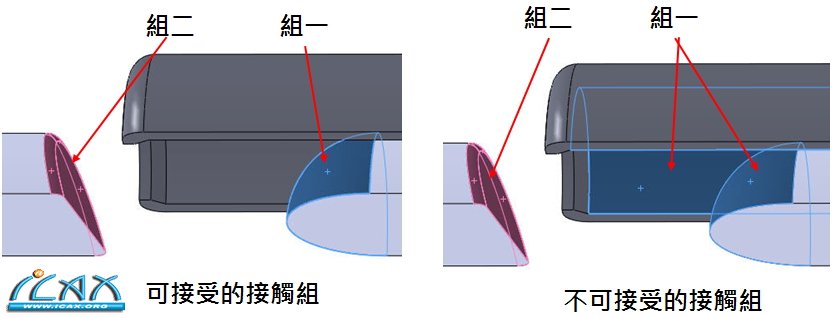

组一像素与组二像素
        SOLIDWORKS Simulation将接触配对组选择的2个像素区分为”组一“以及”组二”
        有一种检视方式就是假设”组一(来源面)“作用在”组二(目标面)“上
–        SolidWorks Simulation会尝试将组一像素投影至组二像素上
        若将两者的像素互换,结果可能会有差别
        在下列状况中,组一与组二的选择方式不重要:
–        允许贯穿
–        结合接触并且使用兼容网格选项
–        无贯穿并且使用节点对节点选项
        在其它的接触状况,选择组一以及组二会对于运算收敛状况以及求解时间影响很大,包含收缩配合情形
        单一像素可以在接触配对组中被指定为组一像素,也可以在另一个接触配对组中被指定为组二像素
        组一以及组二选项可以同时选择多个接触像素
–        所有组一像素或组二像素都必须属于单一个实体(零件)
选择组二像素
        一般而言,组二应该选择接触组中两个零件刚性较高的
        组一选项可以选择顶点、边线、面,但组二选项只能选择面
–        顶点及边线只能用在节点对曲面
        组二必须比组一面平坦且区域大
        组二网格可以切割得比来源面粗
        组二在接触区域不应该有尖角或者小导角
        理论上,组一面与组二面应该可以互换
        在组二像素上最好有小圆角
        若组一面与组二面不能互换,最好的方式是产生2~3个接触配对组
其它接触分析技巧
        善用分割线(Split Lines)减少组一像素区域可以加快求解时间
        使用分割线减少组二像素区域对求解时间不会有影响
        一般而言,在接触面若有较精细的网格,则在求解接触收敛时会较好且较快
        组二的网格若太精细反而可能会造成收敛问题
