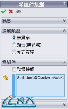

零组件之接触 对所选零组件之间或与其它零组件共享的所有面积设定预设接触条件
        若不想所有接触面都是结合的,通常整体接触设定为允许贯穿
        使用零组件接触个别定义,此时整体接触不勾选

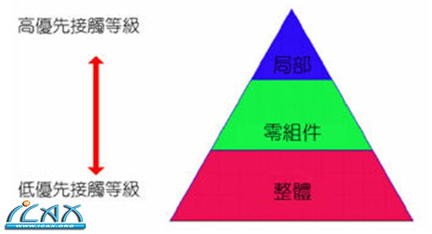

接触定义层级  当一个像素同时有多种接触情形时,会以下列方式判断:
–        局部接触条件会覆盖过整体以及零件接触条件
–        零件接触条件会覆盖过整体接触条件
–        整体接触条件仅用于没有设定零件或局部接触条件的接触面上
接触类型:
        无贯穿:节点对节点、节点对曲面及曲面对曲面
–        使用接触设定的主要方式
–        定义模型中不能互相穿透的区域

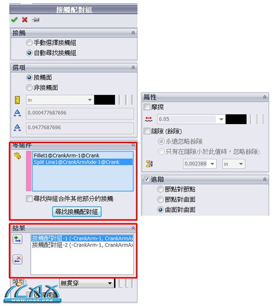

无贯穿接触选项:

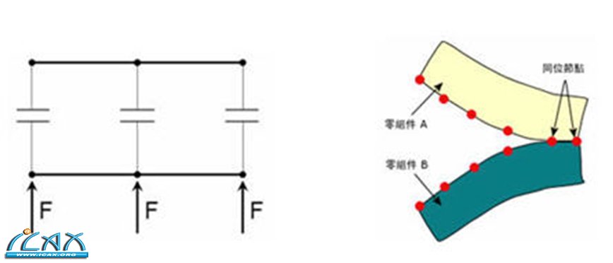

节点对节点(Node to Node)
        间隙元素
        仅适用于初始接触的面
        假设接触正向力方向以及接触点在分析过程中不会改变
        施加的力量必须与接触正向力互相平行
        若有滑动情形则不适用此选项
        接触面应该要相对平坦或者平行
        SOLIDWORKS Simulation会在来源面及目标面之间建立同位节点,节点之间不会互相合并
