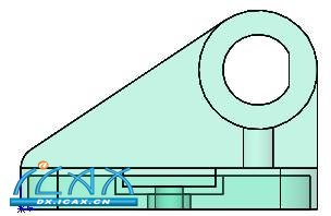

步骤7  组合实体
在特征工具栏中单击“组合” 。
如图1-18所示,在PropertyManager中的【操作类型】组合框中选择【添加】。选择“实体”文件夹中的所有四个实体作为【要组合的实体】。
单击【显示预览】和【确定】。
图1-18

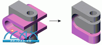

步骤8  查看单一实体
现在零件作为单一的实体“组合1”存在。
实体以最后添加的特征命名,如图1-19所示。
图1-19
