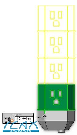

步骤3  创建线性阵列
使用【线性阵列】工具,创建实体“PowerBlock”的4个阵列实例,相距40。000mm,如图1-38所示。
图1-38

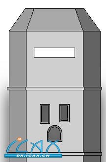

步骤4  插入并定位另一个零件
插入零件“PowerSwitchEnd”,并将它与线性阵列的最后一个实例配合,结果如图1-39所示。
图1-39

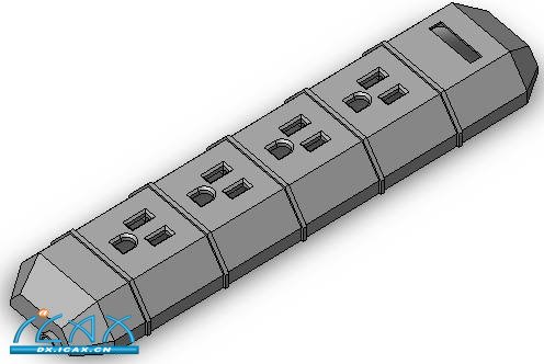

步骤5  组合实体
通过【添加】的方式组合零件中的所有实体,结果如图1-40所示。
图1-40
