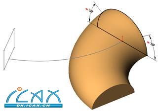

步骤14        标注角度尺寸
使用三个点之间的角度尺寸,标注圆弧的角度尺寸为35°,如图3-35所示。用户还可以在这两个角度尺寸之间创建数值链接,这样修改其中一个尺寸时,另一个尺寸也同时变化。
图3-35

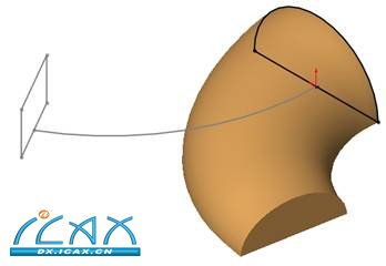

利用中心线,以两个四边形草图为轮廓,创建第二个放样。在【开始约束】和【结束约束】下拉列表框中选择【垂直于轮廓】选项。单击右键,从快捷菜单中选择【显示所有接头】,显示对应的端点,如图3-36所示。
图3-36

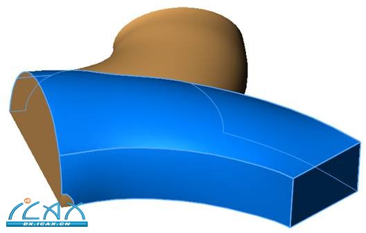

步骤18        改变颜色
改变两个放样特征的显示颜色,形成对比,如图3-38所示。
图3-38

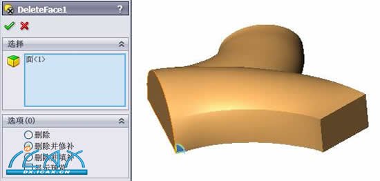

步骤19        删除面
在曲面工具栏中单击“删除面”,在【选项】选项组中选择【删除和修补】选项。
放大两个放样特征相交的平面边线,选择失真的面,其中一些是细小的长条状的面,如图3-39所示。
单击【确定】。
图3-39
