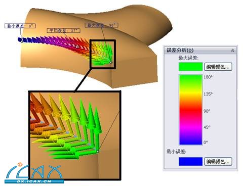

步骤21        设置分析参数
单击“误差分析”,选择图3-40中模型连线,将样本点数滑杆置于大约中间的位置。单击【计算】。
步骤22        显示误差分析图形
如图3-41所示,误差分析的结果以成对的3D箭头显示在所选择的边线上,箭头以不同的颜色直观地显示出两个面沿共同边线的角度变化。用户可以设置箭头显示的颜色。
图3-41

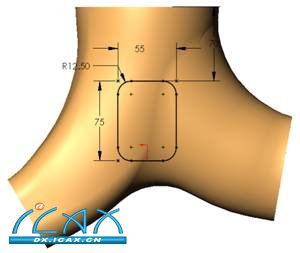

步骤24        创建等距平面
如图3-43所示,创建一个相对于上视基准面【等距距离】为100mm的基准面,用于绘制矩形进口管的轮廓草图。
图3-43
步骤25        绘制草图
绘制如图3-44所示的草图。在尖角处绘制圆角,此草图以原点为中心左右对称。
图3-44

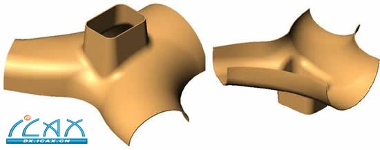

步骤26        拉伸凸台
使用【形成到下一面】终止条件拉伸凸台,并加入5°的【向外拔模】角度,如图3-45所示。
图3-45

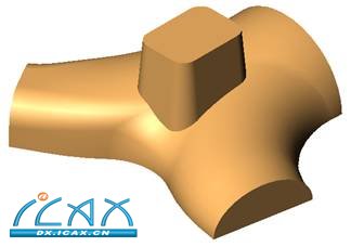

步骤27        创建圆角
选择拉伸凸台和两个放样之间的交线,创建半径为12.5mm的圆角过渡,如图3-46所示。
图3-46
步骤28        抽壳零件
如图3-47所示,向内抽壳零件,【厚度】为1.5mm。
图3-47
