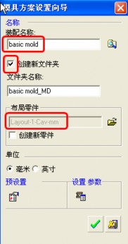

1. 开始一个新的模具工程
选择模具工程图标 ,模具工程设置向导即被打开 命名主装配为: Basic mold
为主装配选择创建一个新的文件夹
本教程中‘basic mold’是一个单腔模具,所以接受默认的单腔模具布局
零件
注意:
 每一个模具工程都是由模具工程设置向导开始。
 主装配名称为必须。
 可以选择为主装配创建新的文件夹。
 当开始模具工程时,必须已经明晰模具的布局情况,即设定相应的布局零件。
 布局零件可以选择新创建,也可以从预先定义好的布局零件库中选取。
