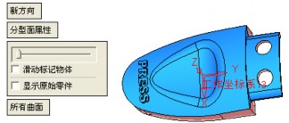

激活 Button-Work 零件。
选择分模向导里的【分模】图标里的新方向命令,切换为虚拟分析,确 认快速断开的方向为 Z 轴方向。
两个方向的结果是把零件断开为两部分,通过分模特征树很容易控制断开 特征的显示、颜色和其它属性。因为本例中无需再定义别的断开方向,所以在快速 断开完成后即可以退出此命令。断开结果如下图所示:
