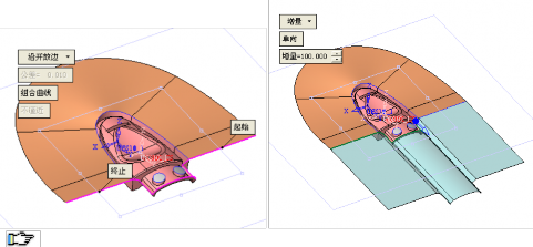

2. 创建外分型面 首先创建一条组合曲线(右键即可出现此命令),选择沿开放边的组合曲线选 项(为了方便选取,先隐藏 cavity 部分)。
选择分型曲面下的外分型面选项,并设置宽度值为 55:
所示:
创建另一条组合曲线,并以此组合曲线创建沿 Y 轴方向的扫掠曲面,如图
