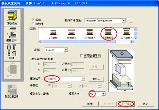

1. 加载模架
为了切换到模具设计的环境,首先激活主装配,在向导条选择模架、添加模 架命令,加载模架 hasco 的规格为:9 Plates B (190*246),如下图所示:
注意:
 这一步也可以在其它步骤之后进行。但建议在输出之前加载模架,这样更便于校 正毛坯尺寸以及布局零件尺寸。
 注意:分模装配下的零件并没有被压缩。
