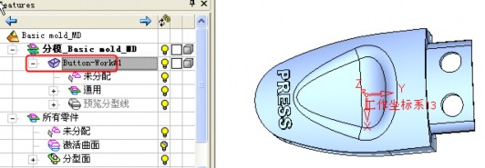

1. 进入快速分模环境
切换到分模特征界面,分模系统子装配已经处于激活状态。
选择读取工作零件图标 ,选择名称为 button 的零件,并选择零件 单位为:毫米。
勾选复选框为零件模型进行 1.01 倍的放缩处理。
2. 放置工作零件
放置零件在布局坐标系上。此步操作也会创建工作零件模型的坐标系:
WorkCS 。
选择编辑工件坐标系就可以看出此坐标系位于工件几何模型的中心处,并 且还可以选择是否创建包容盒。
这里所有的数值都可以在后面的过程中进行修改,包括布局零件的中心位置, 所以 Cimatron 提供了很多的方法可以自由控制零件模型的位置。
在本教程中,使用默认的设置即可,如下图所示,选择编辑工件坐标系。
注意:
 为在某特殊点创建工件坐标系,可以选择工件坐标系命令中可选部分的拾取参照 坐标系选项(可以事先在零件模型创建想要的坐标系)。
3. 查看结果:
分模模特征树里有 Button-work 零件出现。
