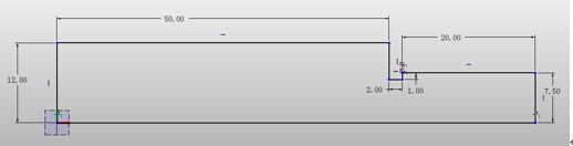

按下图的草图绘出主轴外形
主轴外形

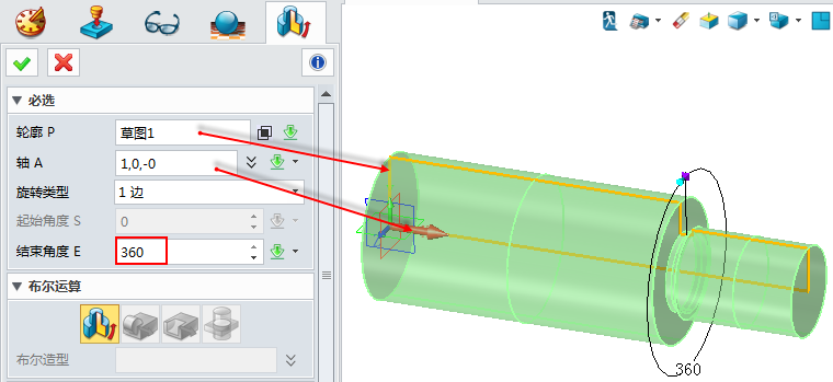

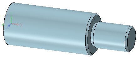

2.以上面创建的草图旋转出主轴
草图旋转出主轴
旋转并添加倒角后主轴效果

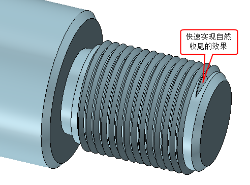

4.使用螺纹功能生成螺纹特征
从下图看出直接生成的收尾效果达到了实际产品的螺纹效果。

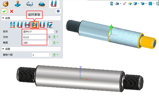

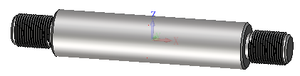

5.以旋转复制创建另一头就完成了零件的建模,加运算把两端组合起来,并进行布尔加运算后的组合效果。
