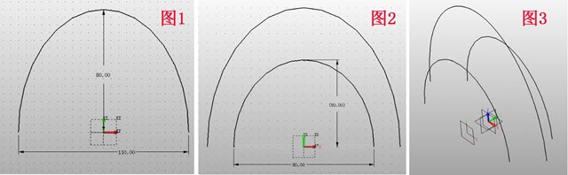

1、在XZ面插入草图1,绘制图1所示的半椭圆形长轴和短轴分别是160和110;退出草图,插入XZ基准面1,名偏移16,在此基准面上插入草图2,绘制图2所示的半椭圆形,长轴和短轴分别是100和80(记住这个数据,后面用的到);将草图2以XZ面为对称面,镜像复制到另一侧,如图3所示。

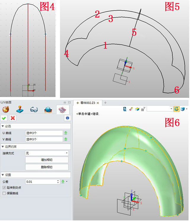

2、在YZ面插入草图3,按图4设置参考曲线,用3点的方式绘制圆弧;同理,如图5所示绘制两个圆弧;点击曲线—U/V曲线,U曲线为图5中的曲线1,2,3,V曲线为曲线4,5,6,效果如图6。

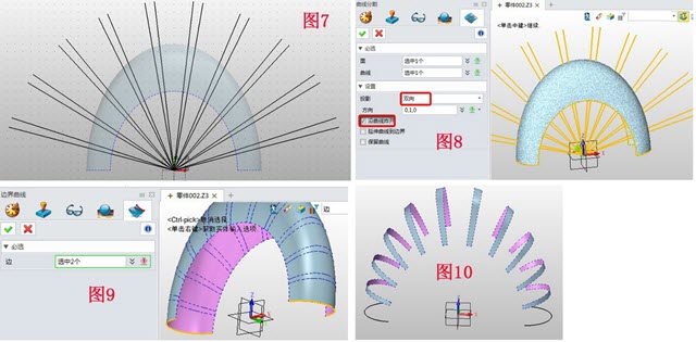

3、在XZ面插入草图4,绘制图7所示的曲线;点击曲线分割,面和曲线的选择如图8,注意参数的选择;点击线框—边界曲线,选中图9所示的边,点击确定,为下一步做准备;按图10所得效果删除面。

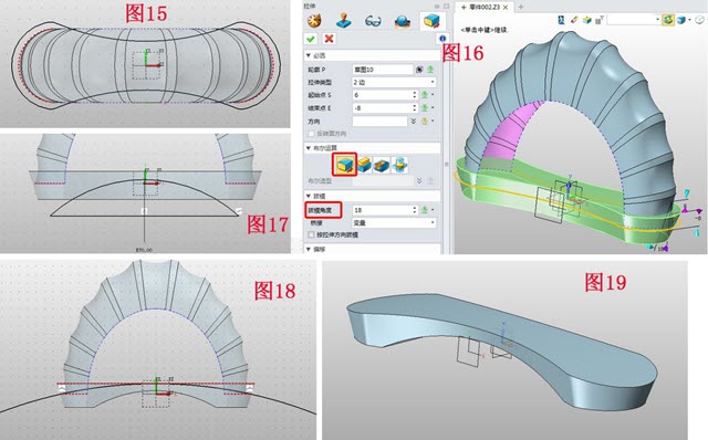

5、在XY面插入草图7,绘制图15所示的图形;拉伸草图7,注意拔模角度,如图16;分别在XZ面插入草图8和草图9,绘制图17和图18所示的图形,注意图18绘制的一个圆,按3点的方式绘制;用拉伸的减运算进行拉伸,效果如图19。

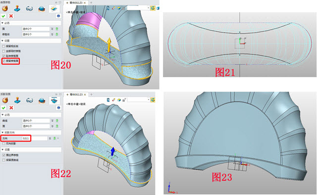

6、点击曲面修剪,面选择两个底端的曲面,修剪体为底座的上表面,注意参数的选择,如图20;在XY面插入草图10,按图21所示设置参考曲线,然后绘制两个圆弧;点击线框—投影到面,将草图10投影到底座的上表面上,如图22;点击曲面——FEM面,修补曲面,并做圆角处理,如图23。

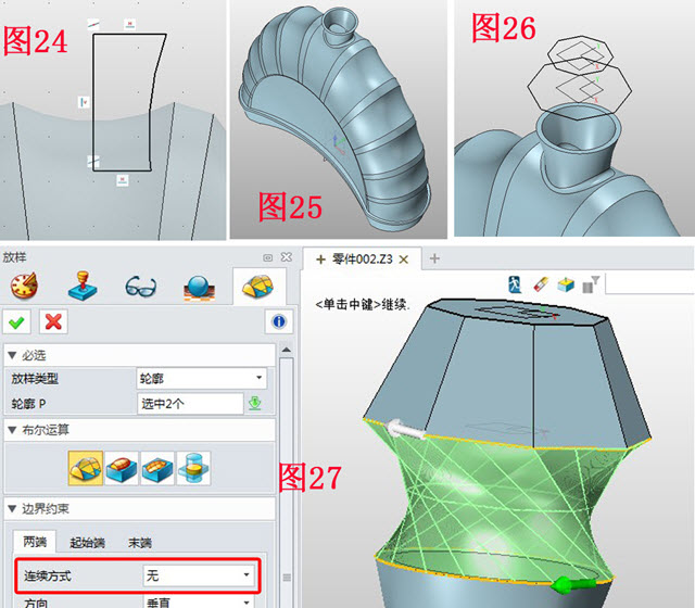

7、在XZ面插入草图11绘制图24所示的图形;退出草图后用旋转功能进行旋转,并抽壳,做圆角处理,效果图如图25所示;如图26所示在适当的位置插入基准面2、3,并分别在其上插入草图12、13绘制两个正8边形;点击放样,按图27所示进行放样,注意参数选择。

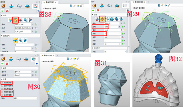

8、如图28,按3点方式插入基准面4;将基准面4进行圆形阵列,如图29,注意参数的选择;点击造型—修剪,用阵列出的面修剪造型,如图30,并按图24的方法旋转出瓶塞,在做倒角处理,效果如图31。最后,你可以根据自己喜欢的样式完成商标造型,参考图如如32。
