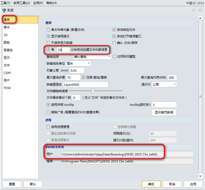

第二步,在【配置】——【通用栏】里,勾选并自定义自动创建文件恢复信息所需的间隔分钟保存数,如输入10分钟如(图2),即每间隔10分钟就会自动保存一次。
图2 轻松设定自动保存间隔及路径
第三步,当需要寻找出自动保存的文件时,有以下2种方法:
其一,可复制图2下红色框的用户目录文件路径:C:\Users\Administrator\AppData\Roaming\ZW3D 2015 Chs (x64)用户目录下,找到Temp>Recovery文件夹下,找到相关自动保存的文件。
