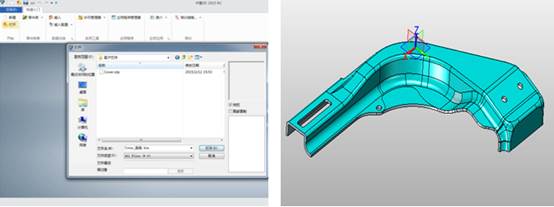

1. 首先,打开客户所需的各种类型图档,我们以STP格式为例,见下图:
图1/打开STP图档

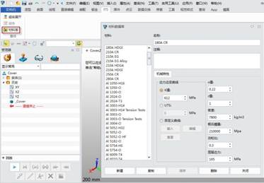

2. 点击“材料库”,定义自己公司的材质特性,见下图:
图2/定义材质特性

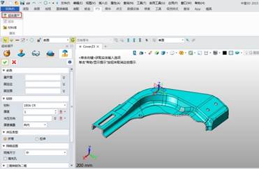

3. 点击“超级展开”功能,进入到该功能的设置,见下图:
图3/加入设置

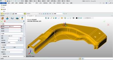

4. 然后,进行以下3个小步骤:
4.1选择需要展开的面,见下图:
图4.1/选择面
4.2然后,选择一条边作为固定边界,见下图:
图4.2/选择边
4.3选择固定的面,见下图。
图4.3/选择面

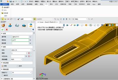

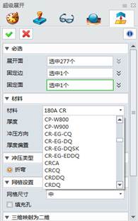

5. 选择符合公司的需求的材质,或者我们设置的材质,见下图:
图5/选择材料

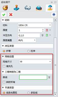

6. 选择产品的厚度以及冲压的方向,冲压类型指定加工工艺为折弯加工或是拉伸加工。工艺的不同,会影响最后的展开结果。见下图:
图6/选择厚度以及冲压的方向
7. 网格尺寸,设置离散化数据的精细程度,精度越高,三角网格越小。勾选“填充孔”选项,在生成轮廓线之前将先填充孔。三维映射为二维,可以选择曲线,然后将曲线映射为平面的二维线,平滑类型里面,选择“线条&圆弧”展开后,将离散的线条合并为一条轮廓线。选择“多线段”,展开后则生成离散的线条和圆弧,见下图:

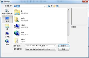

选择设置路径,见下图:
图10/保存的消息框
