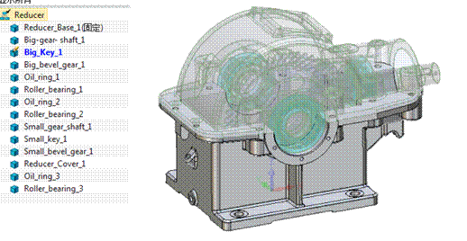

在学习定制化BOM表模板之前,需要先掌握如何通过三维设计软件生成BOM表。中望3D的BOM表是针对装配级别的,主要流程是:装配零件→编辑零件写入标准属性→工程图→创建BOM表。以下图的减速箱装配工程图为例,通过中望3D可以非常轻松地创建基本的标注和BOM表。
图:减速箱BOM表示例
具体的操作流程如下:
1.在建模环境中,打开总装配,激活装配中的零件,让其高亮。

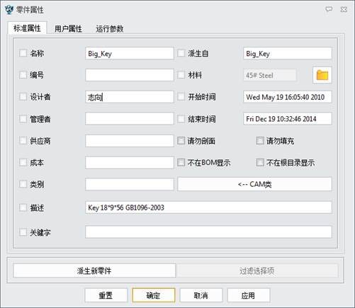

2. 在菜单栏中选择工具→零件属性,跟着在弹出的零件属性对话框就可以写入标准属性了,包括设计者、供应商、成本等等信息。
3. 重复1、2步骤,就可以为所有零件写入制定的标准零件属性。

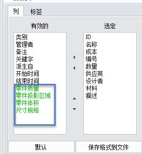

5. 在BOM表的命令对话框中,可以设置要生成的列标签项。你会发现,这些列标签项跟刚才零件属性里面的标准属性是对应的,可以选定具体的属性列生成BOM表。

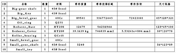

6. 最后根据实际需要,生成需要的BOM表,同时可以选择导出BOM表成为txt文件或者Excel的文件格式,进行快速的材料订购。

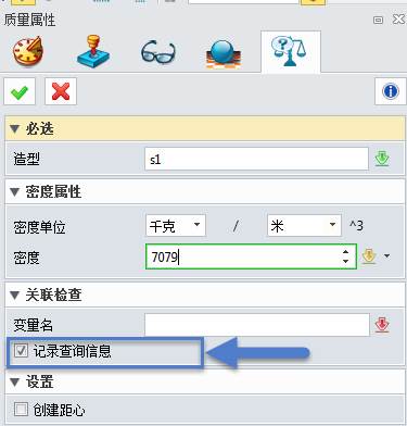

1. 假如要写入零件重量,必须要对零件进行质量计算。在总装配中,激活指定的零件,使用查询->质量属性。
2. 在质量属性命令的对话框,输入具体的零件密度数值,并启用选项“记录查询信息”。(注:如有定义零件材料,中望3D将自动读取零件密度星系)
3. 操作完成后,在历史树管理器,你将会看到已经有相应的信息变量生成,包括零件投影区域(Part_Area),零件体积(Part_Volume),零件质量(Part_Mass)。

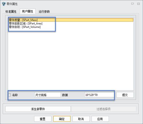

4. 接下来就通过使用用户属性,调用这些变量。工具->零件属性->用户属性。在这里需要注意的是,第一,由于这次定制的是非标准属性,所以使用用户属性进行自定义的BOM零件信息,其中标准标量格式为 [$+变量名],如零件质量为 [$Part_Mass]。第二,通过用户属性可以使用变量调用数值,也可以输入名称、数据,例如尺寸规格,可以直接输入你想要的数据 10*120*70。
5. 为每个零件定制完成之后,重复标准BOM表的创建过程,再去到工程图使用BOM表的命令,会发现列的标签项已经多了刚才创建的用户属性,可以添加到选定。
6. 最后的BOM表就可以根据的定制要求,创建如下:
