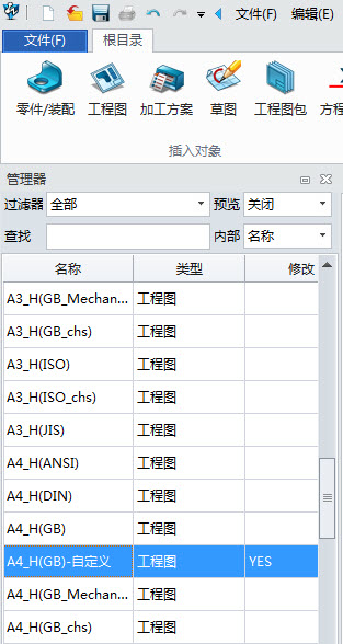

1. 创建图框(见下图)。点击【文件】,选择【模板】,选择左侧模板的图纸尺寸大小,点击【右键】,进行复制粘贴的操作,然后选中粘贴后的文件,点击右键【重命名】,命名此文件。建议以模板的形式来创建图框,以便日后使用。
图-自定义工程图示意

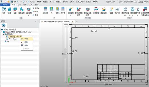

2. 双击自定义图框名称,可以进入编辑工程图界面。右键单击【Drawing Border】进行编辑,可修改及编辑绘图区域中图框的所有线条。只需按照要求绘图或是增减线条即可。在此也可标注数值来确定准确的线条长度及间距。完成修改后,选择退出编辑即可。如下图:
图-【Drawing Border】的编辑操作

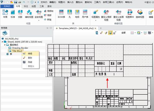

3. 同样的操作,选择【Title Block】右键进行编辑,可命名标题栏中的表格。如下图:
图-【Title Block】的编辑操作
4. 在命名标题栏时,可在表格中插入公司的LOGO图片,矢量图等多种元素。还可将零件中的属性,比如材料、质量、体积等信息通过定义变量的方式定义在标题栏中。以便日后软件自动抓取零件中的相关信息。
