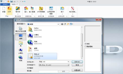

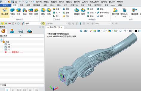

第一步 :打开STL文件,点击打开键,在文件类型选择STL(如图1),然后打开文件(如图2)
图1/在中望3D的文件类型选择STL
图2/打开文件

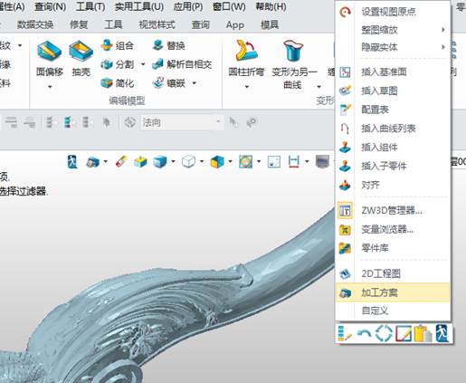

第二步 :进入加工界面,屏幕空白处点键鼠标右键,选择加工方案(如图3),选择默认模板。
图3/加工方案

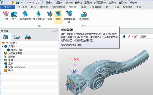

第三步 :选择加工工序,进入加工界面后选择5轴分层切削(如图4)。
图4/5轴分层切削

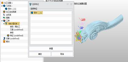

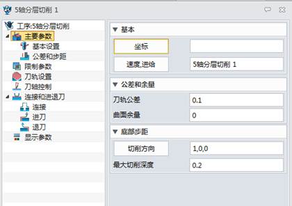

第四步 :设置加工参数,加工特征选择零件(如图5)。首先,设置刀轨公差0.1MM,切削深度0.2MM,切削方向为(1,0,0)(如图6),其余用默认参数。
图5/选择零件
图6/设置主要参数

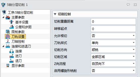

然后,设置刀轨样式为单向(如图8),其余用默认参数。
图8/设置单向刀轨样式

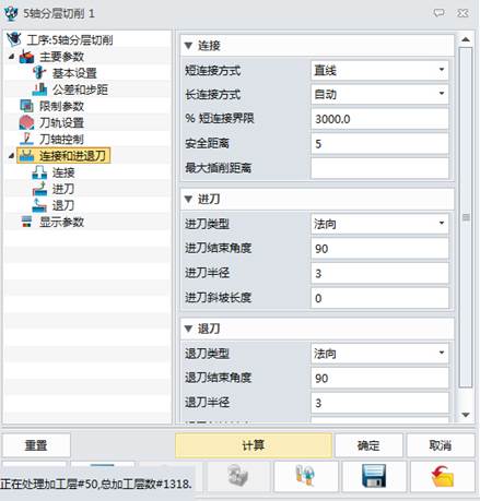

最后,设置刀轴类型为4轴刀尖,引导策略为导面法向,原点偏摆为凸包(如图9),其余用默认参数。
图9/设置刀轨控制参数

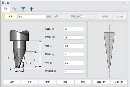

第五步: 选择加工刀具参数(如图10)
图10/选择加工刀具参数

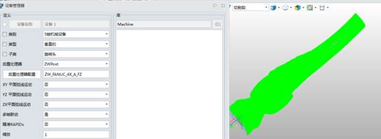

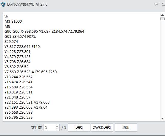

第七步: 选择后处理输出G代码,选择5轴设备,再选择中望定制的后处理(如图12),输出G代码即可。
图12/后处理器配置
图13/完成
