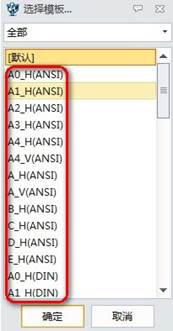

第二步:选择需要的工程图模板,如A3图框。见下图2:
                           图2/选择工程图模板

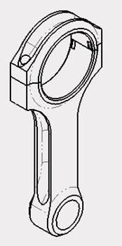

第三步:在视图处选取“轴视图”。见下图3:
                                图3/轴视图操作
第四步:投影进入到视图中,选择相应的位置进行投影。见下图4:
                        图4/选择投影

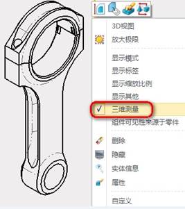

第五步:选取视图,鼠标点击右键,弹出对话框,选择“三维测量”。见下图5:
图5/三维测量操作

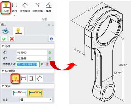

第六步:可对零件进行三维标注。点击标注,对零件进行选取标注。如标注两端、圆心到圆心距离等。见下图6:
图6/标注操作
