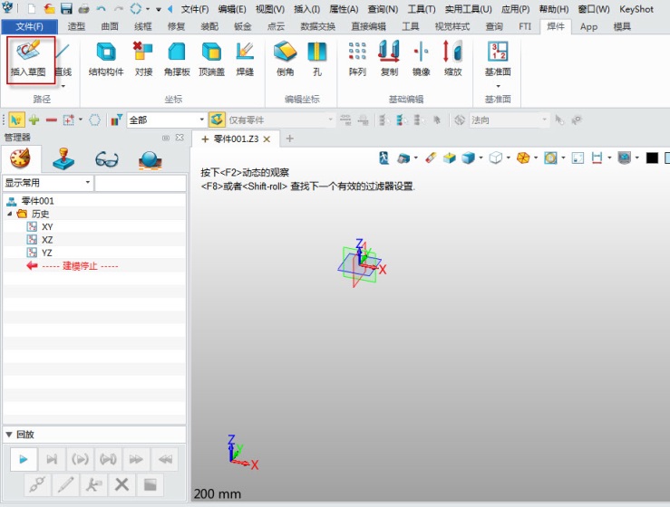

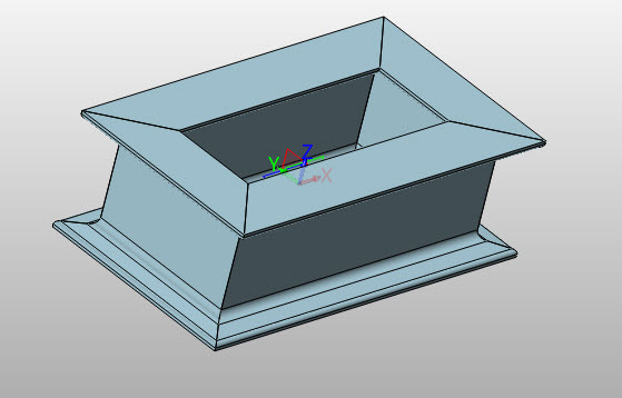

1) 首先打开中望3D,插入草图,见下图:
图1/三维CAD中望3D草图界面

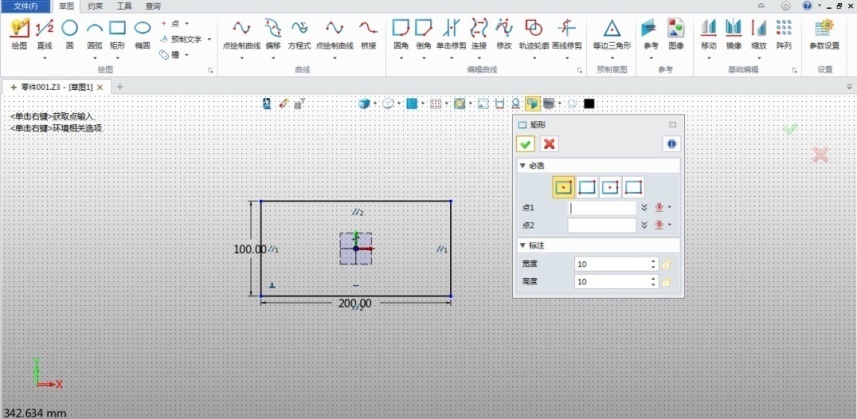

2) 创建草图外形,创建结束之后,点击退出草图。
图2/退出中望3D草图

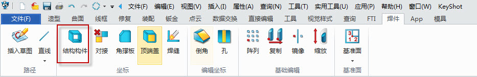

3) 点击结构构件功能,创建各式的钢结构。
图3/创建钢结构

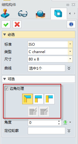

创建以上钢结构后,在标准里面选择制式。如下图:
图4/选择制式

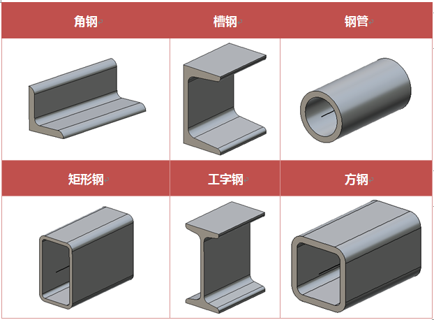

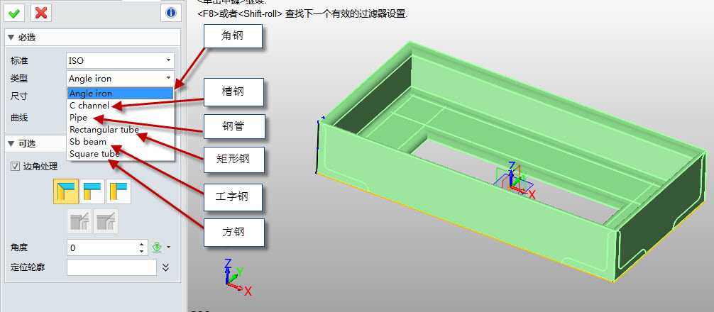

接下来选择各种构件的形状,如下图:
图5/选择构件形状

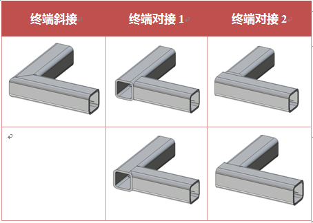

在选择好构件形状之后,我们可以选择边角的处理方式,因为我们可以选择各种搭接方式。
图6/选择边角的处理方式
并且可以改变钢结构的旋转角度,系统默认为0度3002根据实际情况,选择好各个选项后, 就可以生成钢结构了
图7/生成钢结构

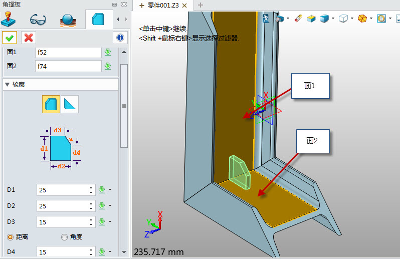

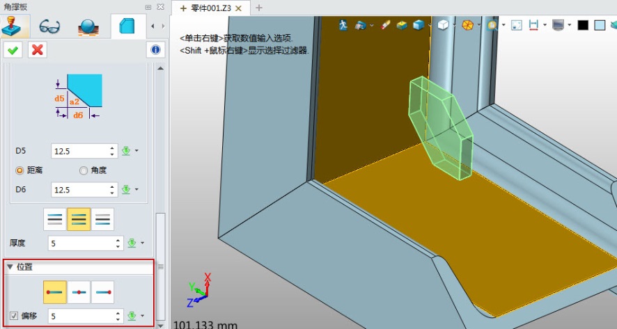

二、 角撑板

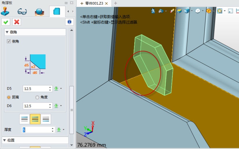

下面我们介绍如何创建角撑板,首先点击“角撑板”命令,选择需要创建的面1以及面2,可以选择轮廓类型,以及设置需要的尺寸大小。
图8/选择面
我们也可以设置倒角的大小以及位置,当然我们也可以设置这个支撑的宽度,我们可以手动输入数值,或者滚动鼠标中键来设置实时预览。
图9/设置倒角的大小以及位置
对于这个支撑的位置我们可以通过下方的位置来控制,也可以通过偏移距离更改到任意位置。
图10/支撑的位置可以通过下方的位置来控制

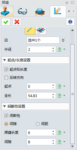

焊缝功能是为是在几个构造之间创建焊缝造型。点击焊缝功能,我们可以选择焊接边,也可以通过相交间接的创建焊接边,也可以选择焊缝的半径。
图12/点击焊缝功能

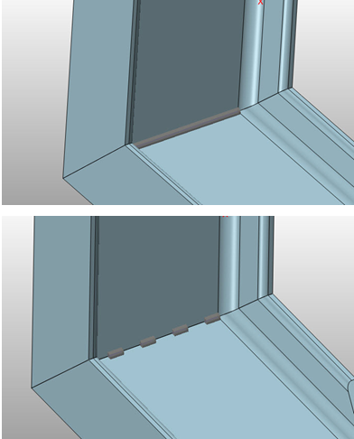

可以选择焊接的起始位置以及长度,并且我们可以选择是全焊接还是点焊,并且可以控制焊缝的间隙长度以及焊缝的距离。
图13/选择焊接的起始位置以及长度
结过几个步骤后,下面呈现出的是不同的焊接效果,见下图。
图14/不同的焊接效果
