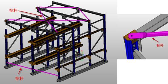

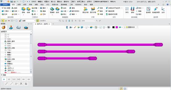

本文以货架拉杆案例,拉杆需要在多个关节中使用,因此要求相同的形状,不同的长度,可以更好地体现自定义标准件功能的灵活性。
图/货架拉杆的三维CAD设计

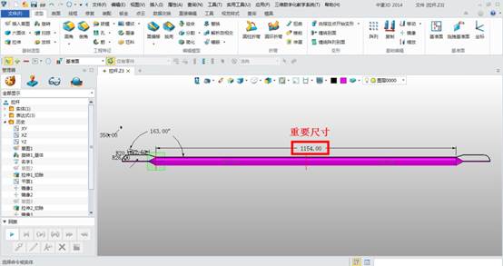

根据设计意图来绘制拉杆零件,关键在于拉杆的长度。这里,需要确定好拉杆长度,必须理清确定该尺寸的缘由及参考来源。如下图:

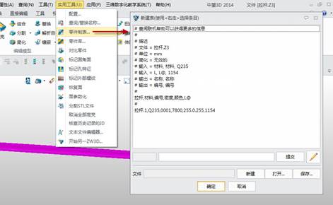

1.    创建完模型后,使用中望3D的零件制表功能, 如下图:

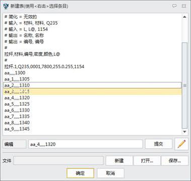

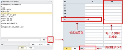

2.    设定零件库参数。如下图:
3.    点击确定,即可看到新的零件数据库。

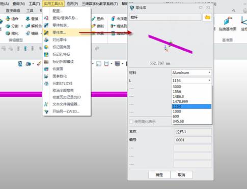

4.    在以后的零件形状修改的过程中,只需选择零件库的长度,并确定零件库的保存路径,即可完成修改。
