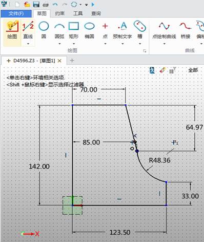

第一步:插入草图,可以把画好中望CAD图形直接复制到中望3D的草图,如下图,也可以直接在中望3D的草图环境中直接绘制。
图1/2D转3D草图
第二步:使用【画线裁剪】功能¬删除多余的线条。点击【画线裁剪】,按住左键,然后如画线一样拖动线条,就能快速裁剪或删除所有画过的对象,效果非常快速直观(图2)。
图2/【划线裁剪】功能的效果图

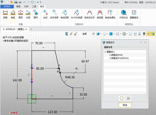

第三步:使用【重叠检查】功能检查线条。点击【重叠检查】,红色显示重叠部分,一般来说重叠对象是很难被发现,但软件增加了清晰的列表及标注后,用户就能灵活地决定是否删除相关重叠部分,如图3所示。
图3/【重叠检查】功能的效果图

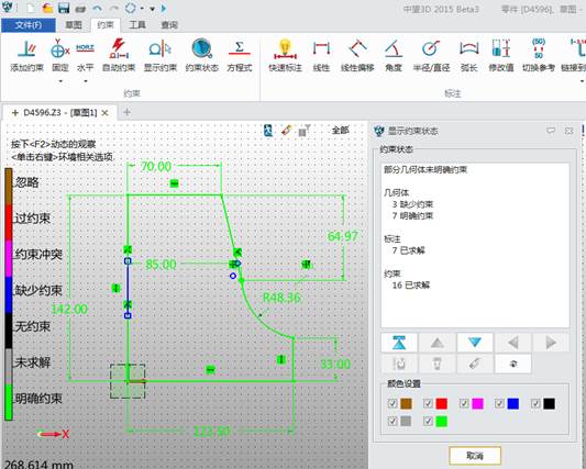

第四步:使用【约束状态】功能检查约束,点击【约束状态】,软件自动显示约束的状态,如下图所示。
图4/【约束状态】功能的效果图
