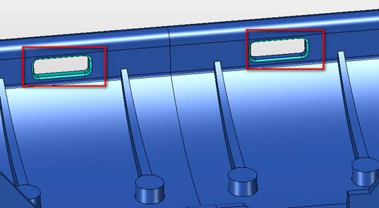

进行模具设计的过程中,常需对区域面进行划分,有时不限于一个面的选取,如下图1红色框标注所示,需对红框内的多个面进行选取。
图1三维CAD中望3D如何快速划分面

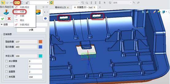

步骤一:当需要选取内部面时,点击图2左上方的选择工具条,选取“内部”选项。
图2选取中望3D“内部”选项

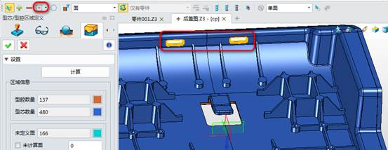

步骤二:点击鼠标右键,框选需要选取的面,则能将内部面进行适当的选取,便于后续工作的进行。如图3对内部面已准确选取。
图3对内部面已准确选取
内部框选面,适当选取所需面,这能方便且智能地帮助设计者提高对面的选取效率!这在实际产品设计、模具设计中应用非常广泛。如需进行产品设计对内部面的复制、移动;模具设计对区域面的选取划分等等操作,也可以参考应用三维设计软件中望3D的选择工具条。
